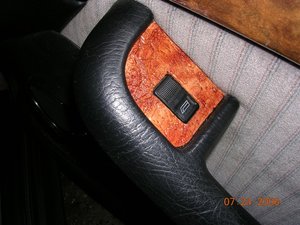

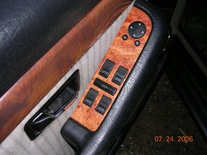

  20. Артёмка
    Артёмка Живу я здесь
    18 ноя 2005
    1.181
    Audi A2 1.6 FSI
    Ответ: салон "под дерево"
    Мне тоже очень нравится отделка под дерево вот поэтому я решил продолжить и сделал вставки в ручки на дверях и рамку КПП, сто процентов никто не угадает что за материал, скажу удивитесь!:rotate: :up:
