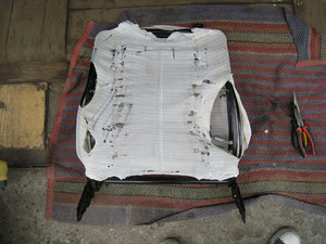

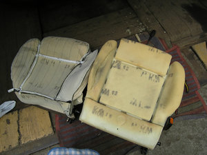

    Ну как говорится не прошло и года )) одну сидушку донорскую разобрал )
    Теперь вопросы (см. фото):
    Для чего эта ткань (на фото белая, рваная) на каркас натянута, кто нибудь знает?
    Как вынуть эту пластмассовую направляющую подголовника из каркаса?
    Насколько реально расшить обивку на составляющие и сшить потом обратно? кто нить занимался?
    ЗЫ: Может еще кто нибудь объяснить, а что именно ломается в регулировке спинки? Что там варят? Просто пока разобрано интересно посмотреть.
    Спасибо.
