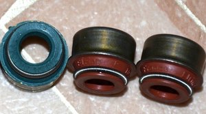

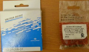

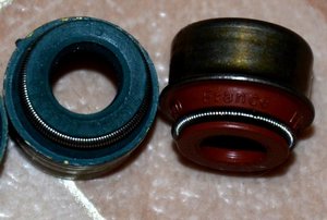

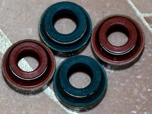

    Машина А6 С4 1996г 2.6 АВС. Прокладки ГБЦ начали сильно потеть. Было принято решение их заменить. Попутно притереть клапана и махнуть сальники клапанов. По отзывам приобрел маслосъёмные колпачки VICTOR Reinz. Заказал комплект 12-26058-01. Пришло какое-то г.... В коробочке не оказалось защитных втулок и сами сальники внешне вызывают отвращение: надпись VICTOR Reinz немного кривая, торчат куски облоя. Ставить такое желания нет. Начал копать интернет. Скорее всего Витя отдал производство сальников куда нибудь в Китай, и качество резко упало.
    Видос на эту тему: http://www.youtube.com/watch?v=epFWfHZxPnI.
    После этого был приобретен в тазомагазине комплект сальников Elring (для 16 клапанных тазов). На внешний вид оценка 5+. Сделаны во Франции. номер по каталогу 701.289
    Знакомый моторист крайне отридцательно отозвался о сальниках Витька (садятся на направляющие очень легко бывают случаи что потом соскакивают вовсе после небольшого пробега), и очень хвалил Elring.
    Вот статейка про них http://www.auto.msk.ru/rus/vclub/1/kolpak.htm
    Но по сальникам Elring очень много плохих отзывов. Кто нибудь ставил что-то подобное(именно Французские, т.к они бывают еще Немецкими).?????
    Вчера сделал немного сравнительных фоток:
