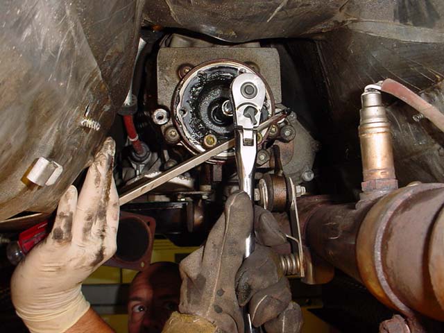

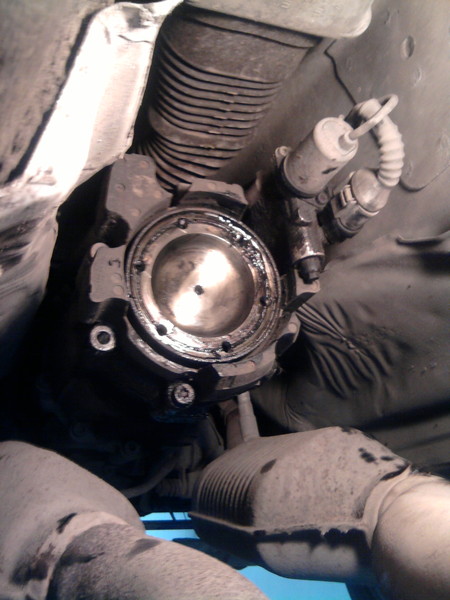

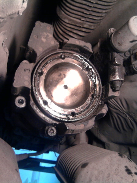

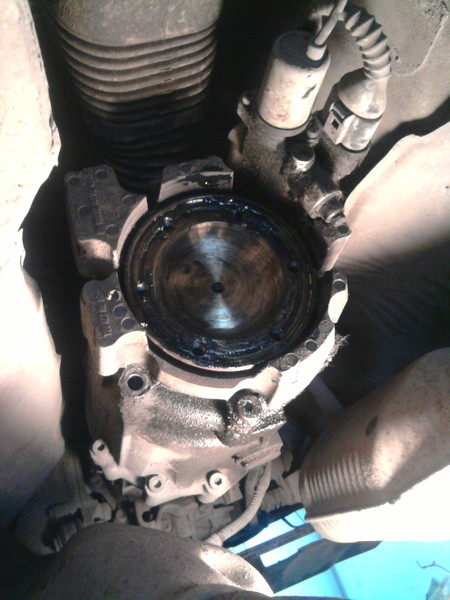

    Открутил кардан и НЕ УВИДЕЛ болта (как на фото ниже) чтобы открутить фланец??????
    Все говорили что болт есть !! УВЫ НЕТУ. Есть идея, что с другой стороны фланца стоит стопорное кольцо. Но как оно снимается и надо ли все разбирать?
    Посоветуйте, кто сталкивался с таким.

    В середине нет отверстия, только небольшая конусная выемка.
    Кто даст ответ??????:shock:

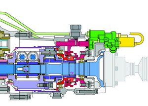

    похоже курочить надо целиком демультипликатор... стопор за подшипником, где вопросы я поставил надеюсь не игольчатые подшипники? :shock: пробуй снимать обе крышки, если выйдет вал с подшипником и в нутри ничего не просыплется, тогда хорошо, ну а ежели посыпется придется мультик перебрать :smile42:
