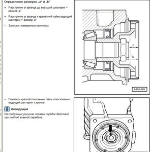

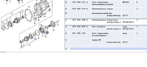

    Вчера менял масло в АКПП и обнаружил, что у меня течет сальник хвостовика раздатки. Сейчас посмотрел по ЕТКА и Эльзе, есть расхождения в конструкции.
    Первый рисунок из ЕТКА.
    Второй рисунок из Эльзы.
    Что есть правильно?

    да по ЕТКА одна конструкция, по Эльзе другая. Меня больше не сальник волнует, а сама процедура. Если конструкция как в Эльзе, то надо запастись всякого рода проставками для запресовки, если как в ЕТКА, то головкой большой посажу сальник.

    Конструкция там как на рисунке из ЕТКА. Сам менял недавно этот сальник и забивал его именно головкой. А сальник покупал в экзисте ZFовский за 170 рублей. Оригинальный сальник один в один такой же.
