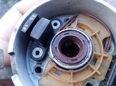

    всем привет. машина А90 В3 2.3NG потек сальник трамблера- в трамблере масло внутри.вчера ехал вонять начало маслом, снял крышку там масло. трамблер без вакуумника. ВОПРОС- может кто знает точные размеры этого сальника или с чего подходит ,что бы сперва подобрать потом снимать.родной или аналог наверно уже не выпускают.наверно придется подбирать.

    да все почищено и трубки и масло отделитель и пол апельсина, кстати оно и было не засратое.и масло не жрет и компрессия 12 во всех и дыма нет.просто сальнику в трамблере пиздец от возраста.сальник в трамблере есть.спс за советы.просто размеры хотел знать что бы машина не стояла разобранная пока ищу.

    Размеры на сальнике написаны.
    Чего надо-то ещё. ))

    это фото пример .вы хоть тему прочитайте.спс

    А с чего вы взяли, что в вашем трамблёре конструкция такая же?:facepalm:
    На драйве есть достаточно подробный отчет по ревизии и ремонту трамблера 2.3 NG
    https://www.drive2.ru/l/487626536044724350/
    И так и да, для начала как уже писали выше, проверьте работу вентиляции картерных газов...
