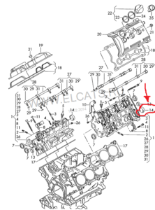

    Возможно да...я видео смотрел про мотор 2.7т...там сзади крышка какаято пластиковая и из под нее течет масло взади...а масло капает время от времени на коллектор и воняет...так что я как понимаю устранить это ничего сложного? что нужно купить не подскажител кроме прокладки клапанной крышки? или эту заглушку просто на герметик?

    Вот прошол я по ссылке...там есть сальники то...просто на фото не видно..http://www.youtube.com/watch?v=Dg-H0dzjsDA все тоже самое...там просто никак иначе не сделаеш...вот у меня из под этой заглушки и течет...а течет потомучто сальник пропускает...

    Заглушка там специальная, у нее кроя прорезиняные, вытащи ее, если нет новой то помаж аккуратно герметиком и обратно посади и будет тебе счастье.

    вроде не видать что она прорезиненная то? если так то, то ты прав...счастье близко!!

    Ну нету там сальников сзади, нету!!! Сальники есть в тех местах, где распредвалы выходят из ГБЦ - спереди, там где ремень ГРМ, вентилятор, бампер... Не трогай ремни и шестеренки, не трогай "морду"!!!

    Прорезиненная, не сомневайся:nod: Выковыривай её аккуратней - она скорее всего конкретно задубела и отколовшиеся кусочки могут остаться в ее посадочном месте в ГБЦ. Я б заглушку все-таки заменил на новую - очистить посадочное место, обезжирить, чуток герметика ...

    нафига там вообще эта заглушка тогда? чтоб текла? какую роль то она играет

    Заглушка технологическая, чтоб голову на станке обрабатывать.
