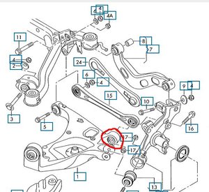

    Подскажите, пожалуйста, от чего подобрать сайлентблок задний наружная сторона можно с переделкой.
    Заранее спасибо.

    Вот этот сайлентблок на схеме выделен!

    Переделывать я бы не торопился, вот номер комплекта по Meyle: 100 505 1008/S, говорят по каталогу лема глянуть можно... В общем, решаемо близко к оригиналу.

    Стоимость комплекта сайлентов близко к оригиналу рычага в сборе.

    я на жопу поставил все по лемфу, кроме этого 1го сайлентблока. Его ставил мейл НО при его установке надо быть очень аккуратным, чтобы не загрызть сайленблок при заприсовке об отверстие, которое есть в рычаге. Первый свой сайлентблок при заприсовке я испортил( К сожалению нечего лучше мейла нету. За него я отдал 8 уе
