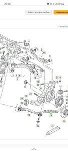

    Доброго времени суток всем. Решил я поменять сайлентблоки в задней подвеске, а именно в рычаге и поворотном кулаке. Через известные мне ресурсы выдает либо полиуретан либо китайский фебест, ну или рычаг и кулак в сборе. Кто нибудь заморачивался подбором сайлентов хотя бы около оригинала? На схеме номера сайлентов 2,3,15. В оригинале есть только 16, по нему вопросов нет. Номера рычага и кулака думаю давать нет смысла потому, что по схеме он идёт на все типы подвесок.

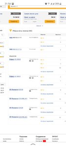

    Подскажите пожалуйста как Вы искали на емексе? Мне выдает только это

    У меня вот
    https://emex.ru/products/8K0505311J/VAG/23662
    По моему вину выдает рычаг 8K0 505 311 J. Фебест и Х5 ресурс те же. Плюс, какие-то еще. Febi (FEBI 31758 и 31760),
    SWAG (30 93 1758 и 30 93 1760) возможно левые. В оригинальных каталогах их нет.
    Я смотрю, эти сайленты раньше выпускал и лемфердер, но потом их сняли с производства. Возможно с Феби/SWAGом та же история.
    П.С. Нашел Febi
    https://partsfinder.bilsteingroup.com/ru/article/febi/31758
    https://partsfinder.bilsteingroup.com/ru/article/febi/31760
