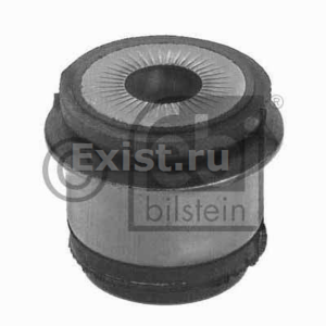

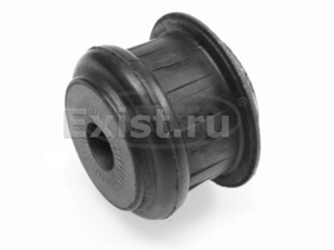

    Возник один вопрос по поводу задних сайлентов в подрамнике на 80 Б4 с двигателем ABK. Вопрос вот в чем: чем отличаются сайленты с номером VAG 8A0 199 419 от VAG 8A0 199 419 А. Дело вот в чем, задумал поменять, год отходили и закончились.
    У меня стоят №1 (под 12 мм, т.к. авто 1994 года) - они в металлической обойме. №2 ставят на двигатели ABT и более мощные (AAH, ABC) - они в резиновой обойме (тоже 12 мм).
    Вопрос вот какой: чем №1 отличается от №2 по ресурсу и смогу ли я поставить №2 на свой авто с кодом двигла ABK. Перерыл весь инет, ничего дельного по этому вопросу не нашел.
    Если кто ставил те или другие, пожалуйста, отпишите преимущества и недостатки. (Не путать №2 с передними - там они одинаковые у всех)!

    подойдут оба варианта, а какой лучше не знаю

    Вот и я не знаю, какой лучше. Но судя по логике №2 ставится на "тяжелые моторы" и в народе называют его "ромашка". Говорят, что покрепче будет. Пробовать буду его....

    Не-а. На АВТ стоит №1.
    А №2, если его засунуть в АВТ (или в АВК), станет вечным. )))
    ЗЫ. Тут столько о них говорилось... )))

    А в чем тогда "прикол"? Его туда не впихнуть что ли? Подрамники и передние сайленты вроде как одинаковые с авто "тяжелые моторы".

    Ставь под номером два, только для их установки нужен навык.

    Весь прикол описан в ссылке. ))) А у меня и №1 стал вечным. Каким макаром - а тоже есть в ссылке. :cool:
