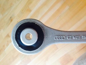

    поменял сам этот СБ - все отлично и без проблем. рычаг как новый. будут 4 верхних в запасе.
    а мож и продам - за рычаги не стыдно. делал для себя

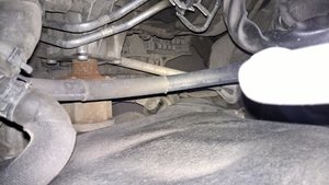

    Для верности открой капот и посмотри на его форму, и покажи здесь [​IMG] [​IMG] [​IMG]

    Только вечером доберусь до капота... Спасибо. Сфоткаю!
  10. 323rv
    323rv Участник форума
    21 фев 2014
    340
    А4/В8

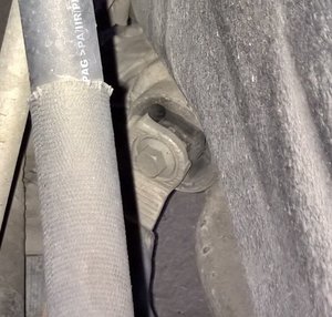

    Вот! Похож на последнюю картинку
  11. 323rv
    21 фев 2014
    340
    А4/В8
    Увеличил

    У меня есть такие два, они 75мм в диаметре, покупал себе а оказалось что у меня 65мм. Это гидроопора. Могу отправить.

    Если кому-то будет интересно, то выяснил следующее:
    С "A"(65 мм) идет на стандартную подвеску. С "D"(75мм) на комфортную подвеску, пакет для плохих дорог. Опция 1BR

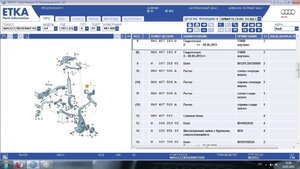

    Уважаемые одноклубники, сервисе приговорили сайлентблоки передних кривых рычагов (хорошо отвез бабушку в деревню, + 3 грыжи:) ).
    Етка, выдает запасть 8K0407183 D, у которой на экзисте весьма скудное количество аналогов.
    Под кодом 8K0407183 A бьется тоже сайлентблок (как я понял, что "старая версия"), но по допускам идут все те же машины и аналогов намного больше.
    Единственное отличие, которое заметил, что под модификацией с буквой "А" на конце тип установки значится как "Резиново-металлическая опора", а под модификацией с "D" - гидроопора.
    Собственно, вопрос: в чем между ними разница (резино-металлическая и гидро) и взаимозаменяемые ли это запчасти?
