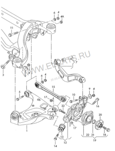

    Возможно ли заменить сайлент-блоки этого рычага 8E0501529P он идет под номером 15 на схеме.

    да. febest делает.
    хотя при стоимости рычага в тысячу - оно надо?)

    Да так то в принципе можно и рычаг купить, но в сервисе сказали купить сайлентблоки. Но я так понимаю кроме фирмы Febest их не кто не производит, а по качеству как эти сайлентблоки, слышал что не надолго хватит?

    Не советую, галимые сайленты так же как и подушки их фирмы, беру только пыльники на шаровые рычагов себе

    Номера сайлентблоков Lemforder для этого рычага — 26620 01 и 26621 01
