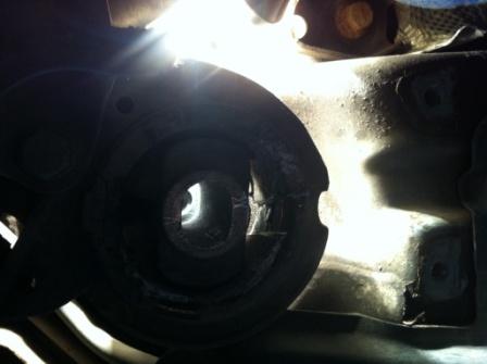

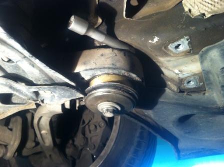

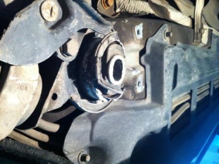

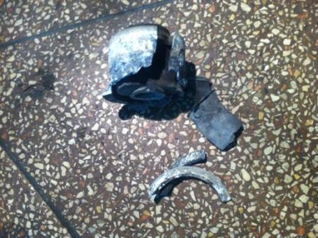

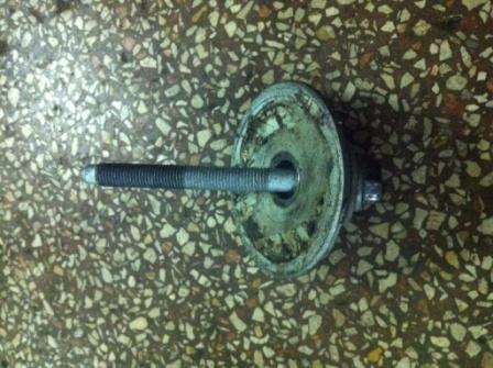

    На сервисе приговорили задние сайлентблоки подрамника. За работу попросили 4 тысячи рублей. Немного подумав решил поменять сам. На замену двух задних сайлентблоков ушло 2 часа. Снимать подрамник необязательно, достаточно:
    - открутить чашку;
    - пилкой по металлу распилить старый сайлентблок вдоль длинной стороны. В итоге должен получиться распил - шириной около 1 см;
    - с помощью монтировки вытаскиваем старый сайлентблок;
    - зачищаем нишу, щеткой по металлу;
    - вставляем новый сайлентблок и затягиваем родным болтом с помощью заранее купленной шайбы диаметром 10 см, на свое родное место
    Ура, грохот пропал.
    В итоге затраты на замену 300 рублей и 2 часа времени
    Alex_z, vred и Barrboss56 нравится это.

    :shock::shock:И все ровно зашло? И резьба не сорвалась? А передние сайлентблоки можно заменить таким же образом???:hi: Может мне тогда и заморачиваться не придется со снятием подрамника? Ребят, кто-нибудь еще так делал???
  18. AUDI 3.0L
    AUDI 3.0L Новичок
    5 июн 2012
    23
    A6 3.0 TDI
    делай, небоись! Задние точно можно поменять, передние не знаю. Завтра размещу фото
