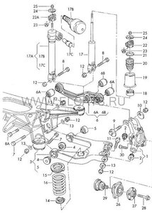

    очень конечно интересно, может был опыт у кого нибудь, а то лежит комплект сайлентов на заднюю подвеску, из-за того что колхозить надо никак время не выберу, а так бы поставить готовый сайлен и дело с концом!
    смотрел етку по задней подвеске А8 сегодня, но разве так угадаешь, а может и не в задей подвеске этот сайлент подходящий???
