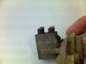

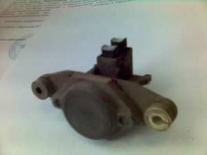

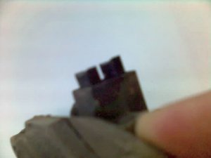

    Други, у меня вопрос следующий.
    На аккумулятор идет хреновая зарядка. А при езде толком не заряжается.
    Аккумулятору год. Он нормальный. Пробелм нету.
    Я тут прикинул, а может первым делом и последним будет просто сменить интегралку... Я ее снял, там щетки уже практически сточились...
    Ну думаю, но как ни крути, они все таки еще не совсем стерлись и должны заряжать... Или я не прав.
    А то не вставляет меня на другой мшине ездить, ибо моя "бочка" сейчас на стоит. А ездию я, други и подруги, на ВАЗ 2131 сейчас, так что пощадите человека. Подскажите быстренько верный ответ.
    Интегралка или нет..?

    Щеткам конец, либо меняй щетки, если умеешь держать паяльник, от класики подходят, либо меняй целиком регулятор, но это менее бюджетно.

    В магазине тебя спросят, какой у тебя гена - Бош или Валео, у них разные эти регуляторы напряжения. Глянь на наклейку на бочине гены.

    Вопрос не в регуляторе напряжения (как ты его обозвал "интегралке"), а в щетках. У меня тоже щетки от Опеля стоят (5 минут работы паяльником), стоят 50 руб. Спокойно подкодят не только от классики, но и от всех ТАЗиков.
    Но, вопрос не в этом. Щетки они как свет в квартире - или есть или нет. Дохнут они резко и навсегда. У меня тоже плохо заряжал. Оказалось:
    1. Практически стертый до пластмассы коллектор.
    2. Сгоревшая одна обмотка (каким-то хером попавшим туда саморезом :confused: )
    Отсюда и пониженное напряжение на выходе гены.
    Поменял кольцо коллектора, обмотку, оба подшипника (люфтили конкретно), заодно и регулятор новый немецкий (у меня гена Бош-90А). Все обошлось в 1650 руб. :up:
    Теперь на 900 об\мин, при включенном дальнем свете, обогреве стекла, печке на III положении, и музыке на треть громкости напряжение на акк = 14,9 В.
