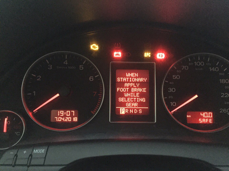

    Добрый день
    Перечитал весь интернет и ничего дельного не нашел. Кто то пишет иммо, кто то пишет приборка (реже). Но что конкретно не могу понять.
    Проблема в следующем:
    На холодную зимой заводится как с ключа так и с брелка Pandora.
    Стоит покататься с пол часа, уйти из машины на 5-10 минут, вставляю ключ в зажигание - пишет SAFE вместо пробега и естественно заводится и глохнет. А если повезет такой хрени нет и все нормально заводиться.
    Можно скинуть клемы на 10-15 минут и баг уходит, или можно завести с брелка и все норм.
    Может кто сталкивался и поможет советом?

    Адрес 25: Иммобилайзер Label: 8E0-920-9xx-8EC.clb
    Part No SW: 8E0 920 901 G HW: 8E0 920 901 G
    Компонент: KOMBI+WFS 3 H14 0200
    Ревизия: 0200 Заводской номер: AUX6Z0G0021538
    Кодировка: 0006108
    Мастерская #: WSC 99999 999 999999
    2 Найдены неисправности:
    01128 - Считывающая катушка иммобилайзера(D2)
    000 - -
    01176 - Ключ
    004 - Нет сигнала/связи - Непостоянно
