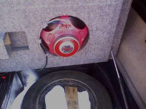

    Под полом АВАНТ почти 90 литров, и его можно использовать по делу
      356,8 КБ
      191

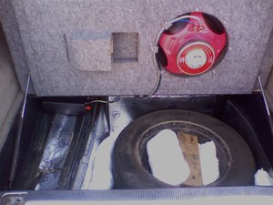

    Защитная решетка сварена из 5мм прутков и окрашена хамерайтом под цвет карпета (сохнет)
    две крайние секции штатного пола заменены на одну из дсп, сначала был один лист дсп, оказалось хлипко, добавил еще два, итого 3 по16мм листа склеены и скручены, прочности за глаза
      350 КБ
      162

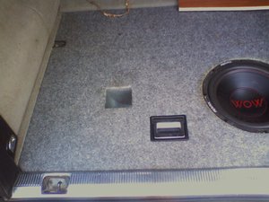

    расчет проводился в jbl speaker shop, динамик пролоджи wow-12, все щели тщательно заделаны, стенки обклеены бимастом бомб (шумкой), стойки от 9-ки, секция дсп поднимается на рояльной петле, ручка оставлена штатная
      377,4 КБ
      196

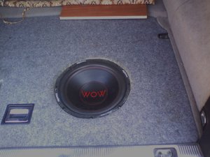

    Результатом очень доволен, плотный мощный звук, как у хорошего корпусного саба, разумеется убирается все брынчащее из бардачков в крыльях ну и тд
      358,8 КБ
      148

    Звук оч приличный, в сравнении с корпусными сабами не уступает ни вчем
    Единственное, динамик бы я сейчас купил другой, во всяком случае не самый дешевый как у меня, на сложных басовых партиях (джаз) он иногда разрушает звуковой образ, но такую музыку я слушаю не часто да и предпочитаю делать это дома
    А в остальном на твердые 4-5 баллов
    PS
    Когда-то этот динамик стоял в 30 литровом корпусе, но в таком состоянии я терял спальное место и приходилось постоянно его выгружать, отсюда и пришло такое решение
