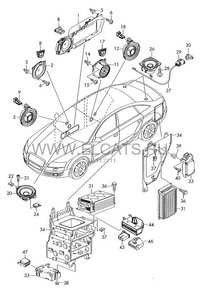

    Вы уверены, что не надо будет трогать протекшен компонент и просто , соединив проводки, станет работать? Там же через мост-шину управление, по-моему.
    Вот схема.
    Номер 4F9 035 411
    Правая задняя ниша.

    В том-то и дело, что не уверен. Озадачил официалов, чтобы наверняка сказали по ВИНу, есть-ли там штатная проводка под саб. Иначе, конечно смысла особого нет.
    А схему эту я видел. Но на ней я не нашел сабвуфер в правой задней нише. Может, не туда гляжу?
    Здесь лишь СЧ динамики на задней полке седана. А сабы (точнее НЧ динамики) видимо в задних и передних дверях.
    На схемах у А4 Оллроада саб в корпусе лежит в нише, "обмнимая" запаску, а у Ку7-Ку5 сабы вставлены в запаску.
