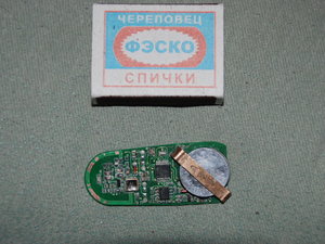

  11. сергей1970
    сергей1970 Новичок
    30 май 2007
    19
    S8
    #11 сергей1970, 10 мар 2010
    огорчите или обрадуйте меня... поехал на местную помойку сегодня посмотреть, не потерял ли там. в тот день ездил мусор выбрасывать и вот что там нашел...раздавленное машинами... что меня немного радует так сказать, так это вроде форма не та, да и нет маленьких кнопочек, куда на пульте нажим происходил. кто-нибудь недавно, когда менял батарейки, скажите... это внутренности ключа моего или что-то другое ?

  12. БЕШЕНЫЙ ЭД

  13. Werwolf
    Werwolf Живу я здесь
    2 апр 2006
    2.104
    А6/с5; Lancer
    А как ты оттуда уехал без ключа если? Или просто всегда с собой таскаешь любимый ключ? Купи новый ключ и запрограмируй его на машине, в чём проблема?
