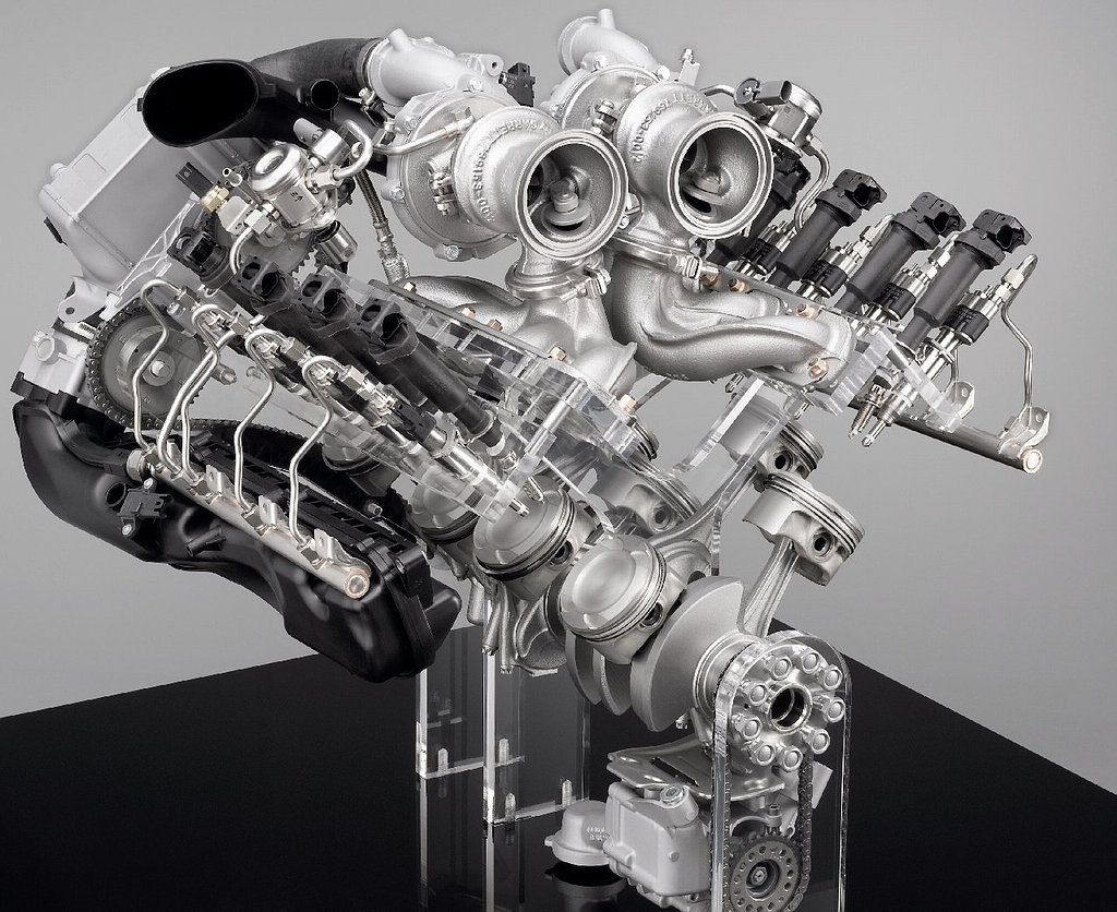

    Как Я читал, это сделали из соображений компактнного двигателя (компрессор в развале цилиндров, хотя БМВ так поместил турбине) и расхода теплива(??)

    короче замена наддува будет производицца прямо вместе с мотором :)

    Не понял. Как это интеркулер не нужен? Интреркулер не нужен тогда когда нет наддува вообще или же давление наддува мало и наличием интеркулера можно пренебречь. Во всех остальных случаях при сжатии воздух все равно греется и отказаться от кулера означает плохое наполнение цилиндров.

    Винтовой компрессор нагревает воздух, причем нешуточно. Потому что он его не сжимает (как twin-screw компрессора) а попросту "запихиваеть" в цилиндры.

    Садись, два. Нет, не два, кол. :rofl:
    Интеркулер нужен как раз для того, чтобы охлаждать нагретый в результате повышения давления воздух. А ты тут еще про физику что-то вещал. :dead:
    :thumbup::rofl:: Тоже вощем неплохо сформулировал :rock::rolleyes:
    Компрессор именно повышает давление, то есть сжимает воздух. В результате этого и повышается температура воздуха. А иначе, его "попросту запихать" в цилиндры и не получится :)
    И итон - это бренд, это производитель. Он еще КПП, например, производит... А компрессор этот называется механический (или приводной) винтовой компрессор типа рутс...
