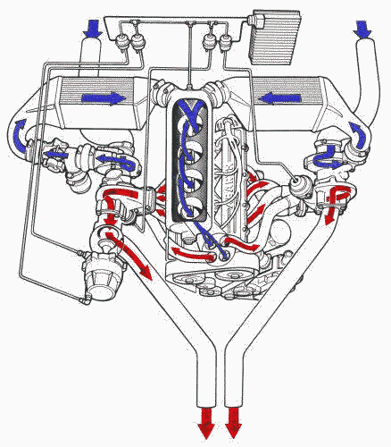

    хочешь потренировать знания полученные из максимум буст? прошу [​IMG]
    эта схема последовательная или параллельная?
    производитель называл твинтурбо

    Надо понимать что в рядном двигателе, всегда будет параллельность, но турбины работают в разных режимах.

    Не соглашусь с данным утверждением.
    Ибо в V-образном моторе как раз и будет всегда паралельная работа турбин, т.к. последовательную схему работы турбин на V-образнике даже представить трудно, не то что реализовать серийно.

    на низких оборотах работает только правая турбина, все газы идут через нее
    на средних постепенно открывается клапан слева внизу на картинке и 2 турбины начинают дуть паралельно. то есть схема с подключаемой паралельно одинаковой турбиной, у Корки Белла такой нет.
    а вообще twinturbo, biturbo- это как искать разницу между twincam и DOHC, как хотят , так и называют :D

    есть V-образные моторы с одной турбиной, невижу технических препятствий для организации последовательного наддува.

    А я тебе и сказал, параллельно, но турбины разные для лучшей эластичности.

    Инженеры вага строя 2.7т тоже изначально ориентировались на 2,5тди с одной турбиной, вот только разместить одну немалых размеров турбу оказалось непросто, а уж 2-е последовательно просто не раельно по компоновочным соображениям, врезультате сделали просто и эффективно.

    Ради интереса приведи пример хоть одного V-обазника с последовательным наддувом.

    Такая компоновка возможна только при таком перекрёсном расположении выпускных каналов ГБЦ над которыми колдовал Косворд, если не ошибаюсь.
    Весьма редкий в истории надува пример и очень классный.

    MОNK, это не косворт, а абарт. там на картинке видно на клапанной крышке.
