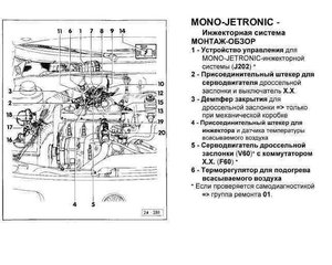

  13. RAV
    RAV Участник форума
    2 июл 2003
    409
    Была Audi A4 ADR
    Ну вот типа того:

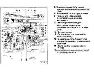

  14. RAV
    RAV Участник форума
    2 июл 2003
    409
    Была Audi A4 ADR
    И продолжение:
