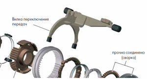

    Называется вилка переключения передач. Разница в замене мехатроника и вилки в том, что в первом случае не надо снимать коробку.

    Обычно на вилке заднего хода разлетается наконечник и это говорит о замене вилки
    Не так давно была TPI о работе по замене вилки на семерке, но в настоящий момент ее заблокировали.....
    То, что было опубликовано концерном можно найти в данной теме :
    http://vwts.ru/forum/index.php?showtopic=187530&st=20
    А пока из ELSA так же удаляется "лишняя информация" :
    А вот именно та вилка с наконечником о котором и идет разговор :
    http://images.vfl.ru/ii/1456581146/63c4e7f6/11648412.jpg
