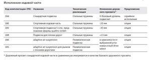

    Из SSP.
      63,3 КБ
      923

    Ну вот, я почти правильно написал.

    Посмотрел сейчас ПР код свой, я ошибался, у меня стандартная подвеска 1ВА.
    Можно открыть конфигуратор диллеров, и там все написано.
