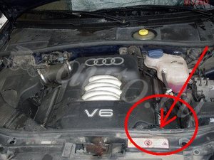

    На стороне указаной на рис. какие цилиндры? (1-2-3 или 4-5-6). ЧёЙто совсем запутался!

    1-2-3 справа по ходу авто 4-5-6 слева.

    Т.е. на рис. указаны 4-5-6?

    Там где у тебя стрелка-там 4ый цилиндр. ГРМ ставить по ВМТ 3го и 5го цилиндра.

    дык они подписаны прямо на крышке головы и на катушках помечены и сами ВВ провода тоже с надписями...
