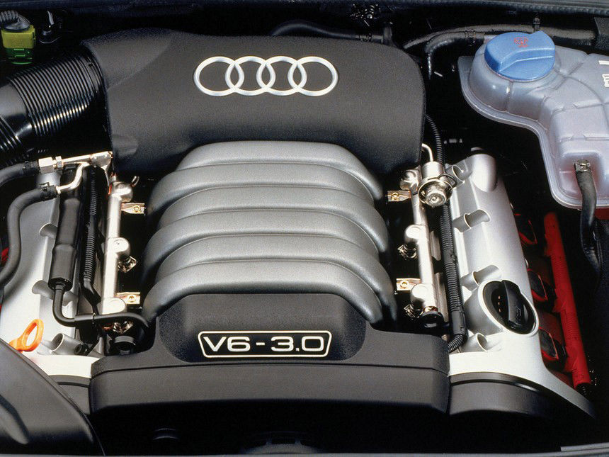

    Применительно к двигателям V6 объемом 2,4 и 3,0 л стоит упомянуть их плотную компоновку в моторном отсеке, из-за чего, скажем, замена привода ГРМ становится совсем непростой процедурой. Это же касается и других видов работ, которые оказываются сложнее и обходятся владельцу дороже, чем в случае с 4-цилиндровыми моторами. И это если вам удастся купить машину с "сухим" мотором! Течи и запотевания могут наблюдаться в районе клапанной крышки, головок блока цилиндров, масляного поддона. Из других проблем отметим относительно недолговечную переднюю опору двигателя, механизм изменения фаз газораспределения. Если автомобиль "жрет не в себя", скорее всего, причиной проблемы будет "умирающий" лямбда-зонд. В общем, дешевле, чем с 1.8Т, не получится, а отдача примерно та же. Но если попадется ухоженный вариант, его также можно рассматривать к покупке.
