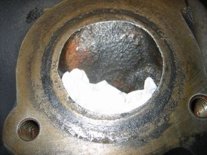

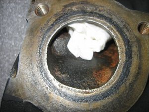

    Место крепления помпы на блок несколько попортила ржавчина. Фото очищенного места прилагается. До очистки было вообще страшно. Фланец помпы в отличном состоянии.
    Вопрос: надо ли что-нибудь делать с блоком (точильный камень + шкурка, герметик) или просто новой прокладки (кольцо, оригинал) будет достаточно?

    Думаю здесь и новое кольцо и герметик не помешает :)

    Александр,
    Если герметик, то какой (конкретный номер или хотя бы тип)?
    Мазать где: только под кольцом или между блоком и фланцем?
  4. Александр art
    Александр art Новичок
    26 июн 2013
    74
    80 B3 SD 1.9E
    Герметик Виктор рейнц или 999 в автомагазах есть
    Если фланец в приличном состоянии то можно меж блоком и фланцем
    Мазать можно только блок, но не жирно слой примерно 0.5 мм
    Кольцо новое обязательно во фланец.

    Спасибо за информацию!
