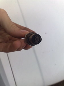

    вот гляньте на свечи, их под замену или чо? может ли быть такое из за свечей? выкрутил из 1 и 2 цилиндра, дальше не стал.
    а 2 месяца назад еще помню автомеханик выкрутил их и сказал что свечи у меня отлично выглядят. (Правда вид у них был намного лучше). Из за чего они черные стали непонятно. машинка не дымит. при покупке авто маслосъемные были заменены.
  6. Hex
    Hex Участник форума
    7 апр 2007
    358
    Audi 80
    Процитированное было соблюдено, когда менял МСК?
    Нагар очень похож на масло.

    не знаю я в этом не участвовал.
