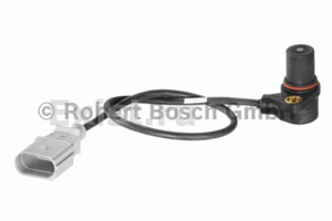

    Датчик положения коленчатого вала G28.
  9. rastim

    вот этот?

    датчик поменял. не заводится.
