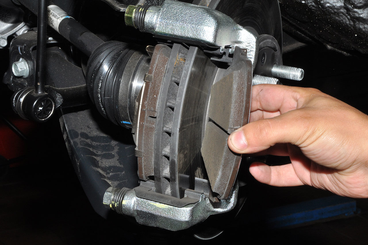

    Некондиционные либо изношенные тормозные колодки
    Такие колодки имеют непостоянный коэффициент трения. В результате фрикционная накладка то работает пристойно, то подгорает или расплавляется — и тогда коэффициент трения падает. Чередование таких процессов и приводит к рывкам. Ну а если колодки стерты до металла, то рывки начинаются при образовании задира чугунного диска стальным основанием колодки. Колодки следует немедля заменить, а если пострадали диски, то их придется проточить или заменить.
    Тормозные колодки могут выглядеть нормально, но если после их установки появились рывки, надо принимать меры.
