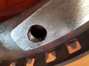

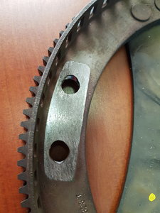

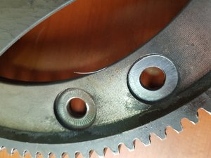

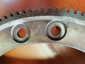

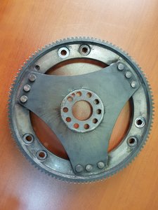

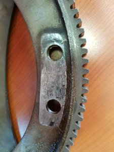

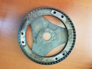

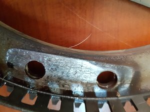

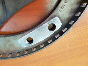

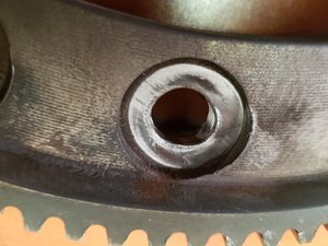

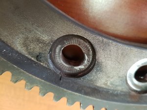

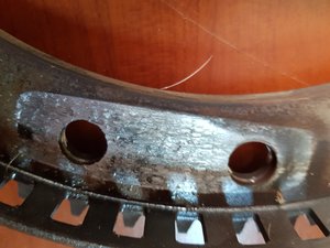

    На конец то получил вылеченную машину обратно!!! Какое удовольствие ездить без гула, рывков!!!!!!
    Вообщем на поиски неисправности ушло порядка 3 недель. Проехал несколько сервисов как по двигателю, так и по АКПП. Интересно, что мотористы однозначно отправляли к коробочникам, а коробочники наоборот к мотористам.
    Пришлось снимать коробку. Открутился ГИДРОТРАНСФОРМАТОР и болтался там.
    Вследствие вибрации и шел тот гул и изменялось давление. В итоге были разбиты посадочные отверстия на маховике мотора. В результате были проведены работы по снятии и установке АКПП, заменен маховик двигателя, крепежные пластины гидротрансформатора были выровняны и отшлифованы на станке. Стоимость работ и запчастей составила 42 000 рублей или 605 евро. АКПП не вскрывалась.
    Работает теперь все идеально!!! Двигатель - шелестит, коробка -идеальна.
    2017-12-14 14-08-12.JPG 2017-12-14 14-08-22.JPG 2017-12-14 14-08-30.JPG 2017-12-14 14-08-48.JPG 2017-12-14 14-09-03.JPG 2017-12-14 14-09-11.JPG 2017-12-14 14-09-19.JPG 2017-12-14 14-09-21.JPG 2017-12-14 14-09-40.JPG 2017-12-14 14-09-45.JPG 2017-12-14 14-09-50.JPG 2017-12-14 14-09-54.JPG 2017-12-14 14-10-09.JPG
