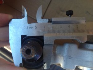

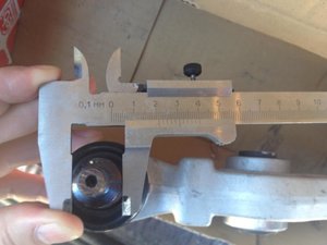

    замерил FEBI 11350: низ 24,5 верх 21 мм - фото прилагаю!

  7. akm150rus
    akm150rus Живу я здесь
    22 фев 2009
    4.767
    да не подойдет вам этот рычаг, сдайте пока не поздно)
    они с вашим родным геометрически абсолютно разные - крепление стойки стабилизатора и наклон в месте шаровой.
    возьмите старый и новый и вставьте по болту сквозь них - увидите)
