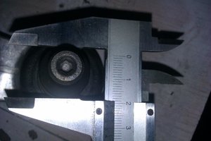

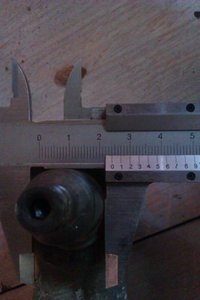

    :nod: Только в самом толстом месте.
  19. Дж.Марат
    Дж.Марат Участник форума
    20 июн 2010
    138
    Allroad2.7TBEL 03г
    21,0мм на макушке возле резьбы, ̴̴̴ 24,0-24,5мм возле пыльника!:rock:

  20. ALEX_966
    ALEX_966 Участник форума
    22 фев 2011
    217
    Allroad AKE 03 авт
    Вот это и есть диаметр конуса (в самом низу), как и показано на сайтах торговцев запчастями.:thumbup::thumbup:
