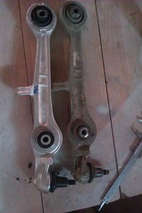

    Угу с размерами все правильно написанно, несущий рычаг родной.

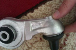

    Производитель TRW со спиленными колцами, все прекрасно подошло ни какого колхоза. НумБер 4Z7 407 151 C

  11. Better
    Better Живу я здесь
    2 июн 2007
    1.722
    Audi Allroad 2.7T
    Именно, как на фото Марата
