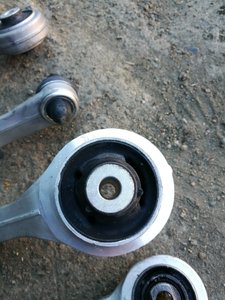

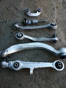

    Купил комплект рычагов, но что-то возникли сомнения в их происхождении(

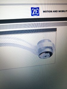

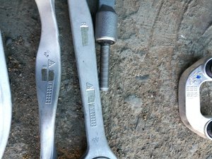

    Если с верхними рычагами, стойками стабилизатора и рулевыми наконечниками все более-менее понятно (достаточно качественно сделаны и выглядят), то с нижними рычагами какая-то ерунда. У прямого рычага на сайлент-блоках вообще ничего не разобрать по маркировке. В кривом нижнем сайлент-блок совсем не такой, как в каталоге производителя. Ну и на обоих рычагах какие-то сомнительные маркировки, совсем не как на верхних, нет даже года производства. Я так понимаю, это какая-то китайская пародия на лемфердер?

    Сайлент блоки разве не запилены ? На самой резине ?
    Ты бы фотки получше сделал, не видно ни хера..

    По виду запиленный оригинал

    Да, на всех сайлентах есть запилы, но вы ведь понимаете, что сделать их проще простого)
    Сайлент нижнего кривого очень смущает.
    И на одних деталях написано LME, а на нижнем LMO
