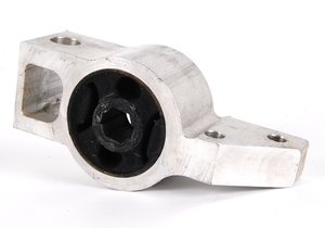

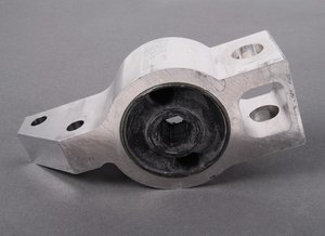

    Давайте не путать рычаг, опорный кронштейн и сайлетблок, ок?
    Вот опорный кронштейн от GTI и R20: 1K0199231J, но в нем тоже 4 отверстия:
    А на фото, что я выкладывал ранее показаны кронштейны от TT и S3, просто не стал вдаваться в подробности
    Вот номер от S3/A3: 1K0199231K
    Отдельно сайленты в оригинале я не видел, есть только Febi и Lemforder
      68,1 КБ
      1.334
      132,3 КБ
      1.361

    Я ничего не путаю, у тс на фото сайлент развалился. И ему можно перепресовать новый сайлент, из 3х возможных сток как у него, gti\rs\leon и audi tt Это будет дешевле, чем покупать новый оригинальный кронштейн с сайлентом.
