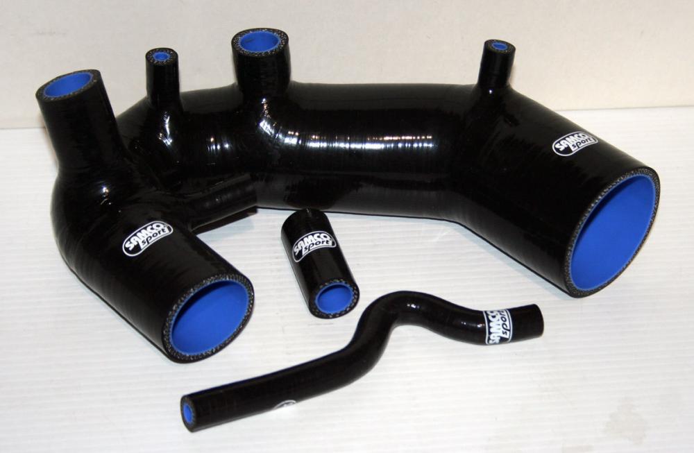

    Рвутся патрубки от турбины до воздушного фильтра,за последний месяц два,до этого ещё один.Разрывает возле турбины сразу после хомута,если не сильно притягивать то слетает если притянуть как следует то рвёт.В чём причина может быть? Силиконовый никто не ставил как он и где в Москве взять?http://www.audi-club.ru/forum/attachment.php?attachmentid=351152&stc=1&d=1378637637

    Канавка на патрубке турбины слишком острая, видимо фаску не сняли. Хорошая наждачка поможет тебе решить эту проблему раз и навсегда.
    Не сори в турбину!!!
    Только не между фильтром и турбиной, это ты маху дал.

    хомуты червячные, если да то очень сильно затягиваешь,у хомутов острые грани в месте стыка, сам порвал два за лето, у них острые края под самим болтом затяжки, я мелким напильником прошелся и все гуд
