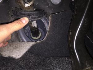

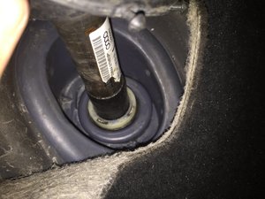

    Добрый день! После замены крестовины рулевого вала, появился скрип рули и руль стал туго вращаться. Заглянув в салон, снял защитный резиновый уплотнитель и обратил внимание что на валу установлена белая пластиковая шайба, не знаю как правильно написать. Если на нее надавить, она опускается чуть-чуть вниз по валу, скрип пропадает, и руль начинает вращаться легко. Сталкивался ли кто-нибудь с подобным? Может бы мне как-то неправильно вал установили? Если кто-нибудь может сфоткать свою и прислать на watsup viber или telegram? Фото как у меня прикрепляю. Тел 89859906690, спасибо заранее.

    Эта шайба должна быть в пазу кожуха который под ней, я ее и смазал на всякий при установке.
