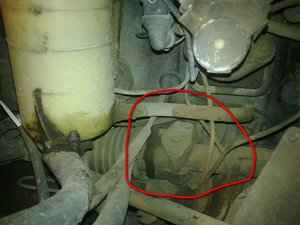

    Привет всем! С недавних пор при езде по нашим "хорошим" дорогам появился какой-то стук в рулевой (на ровных участках дороги стука нет), даже в руль отдает. Если покрутить руль, при незаведенном двигателе, то стук слышится вроде как из этого места на картинке (красным обвел, со стороны водителя [​IMG]), говорят может быть подшипник какой-то. Что за фигня может, и можно самостоятельно исправить? Спасибо!

    ну это регулировычный болт . можно попробывать подтянуть его. но! надо понемного его крутить и пробывать крутить рулём. Скорее всего полностью стук не убрать из-за износа самой рейки. но помоч может. пертянеш и руль не будет возвращаться на своё место. так что надо поймать золотую середину. но полностью стук уже не уберёшь.

    Спасибо! Может поможет, попробую

    ключик на 10 и прям по чучуть крути. а потом руль пробуй
