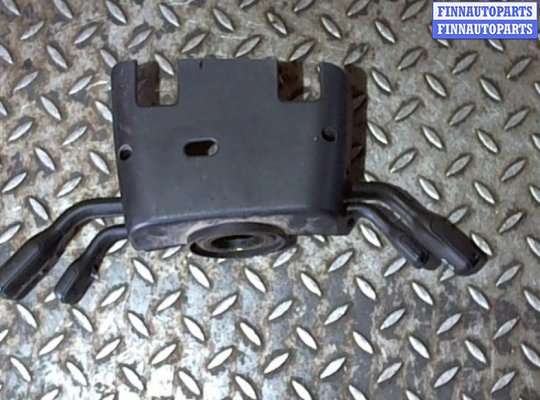

  9. 7aniki
    7aniki Кабриовод
    26 апр 2014
    5.486
    AudiCabrio 2.3NG93
    если память не изменяет, регулировку проводить болтом, который можно вертеть через дырку по центру подрулевого (фото)

  17. Dimik
    Dimik Старожил
    12 май 2004
    6.632
    AUDI A6C4Q2,6
    Изменяет, через эту дырку отпускается хомут, который держит облицовку, ту что на твоей фотке.
