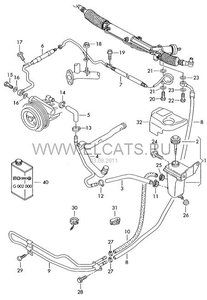

    Было одно больное место на Б5 пассатах (меняли насос гура, потом рейку итд) а проблема была вот в этом шланге см. ниже. Оказывается внутри него спрятан клапан давления (снаружи можно определить по наличию хомутов, удерживающих его внутри). Когда он до конца не закрывается нужного давления в системе не будет. На днях закажу и поменяю, после отпишусь.

    Там вроде не клапан а дроссель

    а нафига там дроссель и какое его там предназначение?
  7. Игорёк
    Игорёк Живу я здесь
    28 июл 2004
    1.713
    Audi Allroad'02
    Сглаживание пульсаций

    Я его промыл.... результата нуль. Там ещё есть один шлаг, который с насоса на рейку идёт, может в нём причина?!!! снять его достаточно сложно.... я пока на это дело ЗАБИЛ )))

    AUDI ALLROAD 2.7
    А ты нашел в каком именно шланге стоит этот клапан,я вот по схеме нашел только (болт клапан) под номером 20,и клапан еще в самом насосе стоит.

    говорят, что клапан стоит в позиции №7.

    Понятно,спасибо:nod:,будем разбираться.
