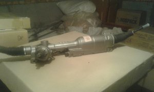

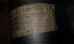

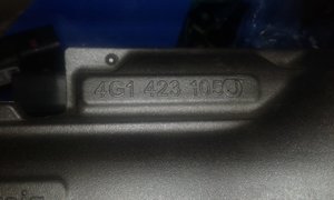

    Кстати, я уже выкладывал инфу, по поводу рейки. Лежит в коробке. Если кому интересно - пишите.
    Кто уже спрашивал, поэтому добавил фото рейки.
