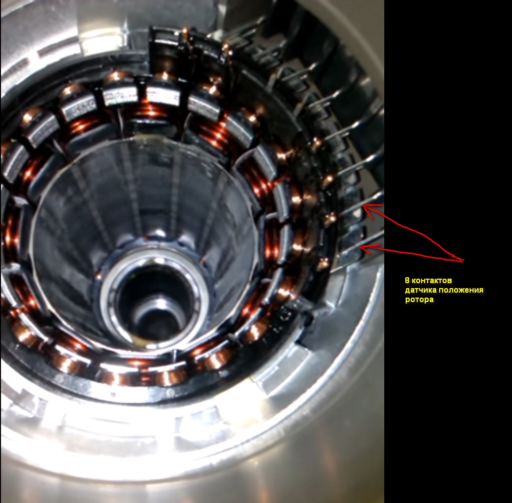

    Подозрение есть. В любом случае лучше снять пыльник и если влага попала, то надо разобрать рейку и аккуратно (!!!)все почистить от от окислов. Проверить омметром результат. В идеале осциллографом индуктивность. Не использовать в последствии герметики смазки и тд. Любое паразитическое сопротивление процессор видит как недостоверный сигнал датчика, который ведет к крашу еепром и слету ПО. В общем надо чистить и заливать ПО. Самое главное, сам блок управления живой. В конце концов можно купить свежую рейку бу и поставить свой блок на нее. ЕМНИП на форуме кто то продавал с сгоревшим блоком за 5К.
    ПС Чтобы качественно очистить датчик (верхний пояс из 20 катушек, высотой ~ 1 см) его можно снять отпаяв контакты по стрелкам на фото

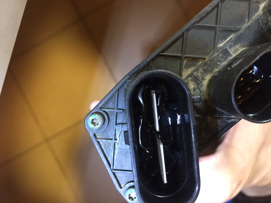

    Надо почитать ошибки в 44 блоке. Возможно влага проникла в блок через трещину как на фото.
