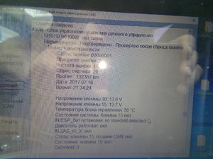

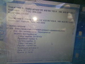

    Не нашел в теме, подскажите, к блоку управления есть доступ без снятия рейки? Поехал на юга и по дороге периодически стала выскакивать ошибка на некоторое время и пропадать, при этом отключается усилитель, вагком говорит, что пропадает связь. На подъемнике подлезут к фишкам блока управления, хотя бы там проверить контакты или нет смысла ? Может были у кого такие ошибки и есть быстрый рецепт ? IMG_20170720_135200.jpg IMG_20170720_135332.jpg IMG_20170720_135200.jpg IMG_20170720_135332.jpg IMG_20170720_135200.jpg IMG_20170720_135332.jpg

    Подлезть легко, блок как раз снизу рейки... И контакты сбоку, с водительской стороны.
