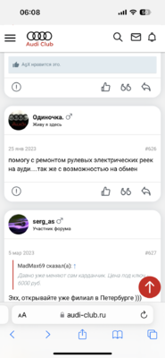

    доброго времени суток всем. А6С7 2014г, 2.0 tfsi VIN WAUZZZ4G4EN127866. Со скрежетом начал вращаться руль. Думал на крестовину внешнюю. проверили, скрежет идет из рейки справа. скорее всего есть микротрещина и накрылся правый подшипник, тот самый который как бы не ремонтируемый. Помогите кто знает толковый проверенный сервис в Москве по ремонту таких реек. Или может кто подскажет про -купить рейку в Москве б/у восстановленную. Новую о вага за 300 к руб не потяну)))
  11. Алиса-авто
    Алиса-авто Новичок
    15 окт 2019
    37
    Ростовская обл.
    Добрый день. Можем починить Вашу, но мы в Ростове на дону. Можем отправить восстановленную в сервис партнёр в МО. Можем продать в один конец, можем с обменом. Пишите в личку если что.
