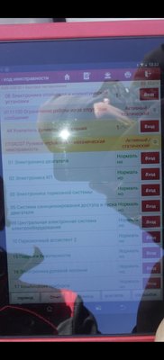

    Всех приветствую , выскочила ошибка С10АС07 (красный руль) , электро усилитель работает, подскажите куда копать?

    Подскажи решил как нибудь проблему?
