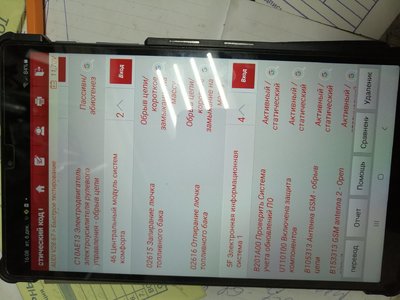

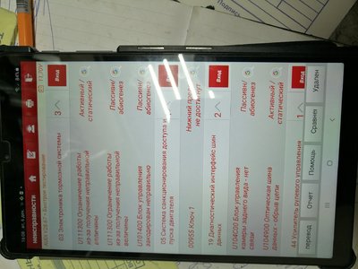

    Посмотрел ошибки через Кариста, есть ошибки 1052432 и 7341632. Индикации неисправности на панели приборов нет.
    Посоветуйте, пожалуйста, что в этой ситуации делать.

    Я бы обратил внимание на состояние карданчика, того что на улице.
    Возможно грязь в нём и закисает.
    Решение - замена вала в сборе (на б/у, новый стоит неоправдано дорого). Ну или смазки побольше туда залить.

    Спасибо, Кариста (приложение) вывела только номера ошибок.
