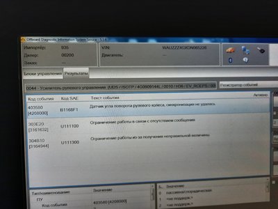

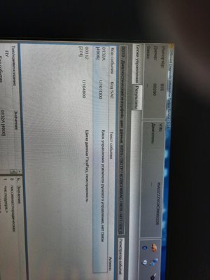

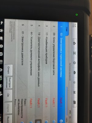

    Всем доброго времени суток. Уже год меня периодически мучает проблема с рулевым управлением. Проявляется обычно в холодную и сырую погоду. Летом совсем минимум. Когда завожу машину (Ауди а6 с7 2012 3,0 ТДИ) на холодную или немного остывшую загорается красный руль, не всегда, бывает неделю-две не беспокоит, потом опять. Как только машина прогревается, ошибка либо просто пропадает, либо загорается желтый руль и тоже пропадает. Когда загорается красный руль, руль утяжеляется, но не всегда. Рейку снимали, разбирали - чистая и сухая, в.т.ч. и блок управления. Пыльники тоже на всякий случай заменили. Ставили другую рейку, через несколько дней ситуация с ошибкой стала повторяться. На стенде при проверке рейки тоже работает без отклонений. Подскажите, может у кого есть мысли куда бежать и что смотреть?)) Фото ошибок прикрепил.
  11. Владимир_Вартовск
    Владимир_Вартовск Живу я здесь
    2 дек 2017
    2.753
    Ханты-Мансийский АО
    A6C7 2.0 tfsi (CDNB) 2011г.
    Смотреть проводку?
    Состояние подключение массы от ЭБУ рейки?
  12. forcosigan
    forcosigan Новичок
    2 ноя 2022
    7
    Разъём, который подходит к рейке, тоже в норме. Я грешу на ошибку по шине данных FlexRay, но как это проверить?
    И опять же, если масса, то ошибка проявлялась не только на холодную машину, наверно. Красный руль никогда не выскакивает на прогретой машине, только на холодной и как прогреется исчезает...
  13. Melkon&Ratkov
    25 фев 2014
    8.692
    На твоей машине по сути на шине FlexRay только 44 бок (ЭУР) и висит, ну еще ABS ... Но красным загорается именно руль что наводит сразу на определенные мысли .

  16. Melkon&Ratkov
    25 фев 2014
    8.692
    Шина это два провода на разъеме рейки морской волны и розовый . Соединение блока напрямую от гейта через разъем T6al - 6-контактный, под накладкой колёсной ниши переднего левого колеса:
