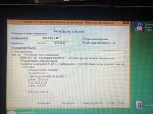

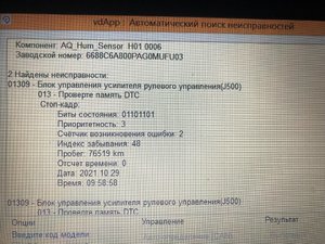

    Ошибка 44 блока: 6291727. Может кто сталкивался?
    Красный руль и полный набор системных неисправностей:
    - контроль стабилизации;
    - давление в шинах;
    - регулирование угла наклона фар;
    - система start-stop.
    Судя по форуму, электронную часть приговаривают, если ошибки 7341570, 5858753, 7341632.
    Отказ электроусилителя произошел в момент запуска двигателя. Перед этим 80 км по трассе с кондером и 2 телефонами на зарядке, 10 мин на парковке с видеорегистратором в режиме паркинга с защитой бортовой сети от разряда, но в целом слабый аккум как причину отказа исключаю, сейчас заряд 12,47. Проезда по лужам и других механических вмешательств не было. Пробег 75к.

    Нет ли кого грамотного посоветовать в мск, чтоб не окирпичили блок? У самого только васька
    Обновление:
    в общем, отделался легким испугом, проверили рейку, все нормально, воды нет, состояние хорошее, хомуты целые. Провели ее ТО, поменяли хомуты, старые уже чуть задубели. Перепрошивка помогла. ветка оказалась полезной, спасибо откликнувшимся.
    Причина ухода в ошибку осталась непонятной.
    Обновление.
    Проблема жива. Проявляется на дальних поездках (200км). При повторном запуске зажигания отрыгивает усилитель. Решается прошивкой (ODIS-E). Предполагаю перегрев блока, наблюдаю. Фактор АКБ, плохих контактов с массой или в разъемах, проблемы силового кабеля, разъема под диваном - исключены. Зимой нет. Смущает еще заводская защита блока металлической пластиной, которую не скинуть без снятия стабилизатора. Ни у кого на фотках нет, а у меня стоит. На замену лежат мозги посвежее, но хотелось бы установить действительную причину. ..
