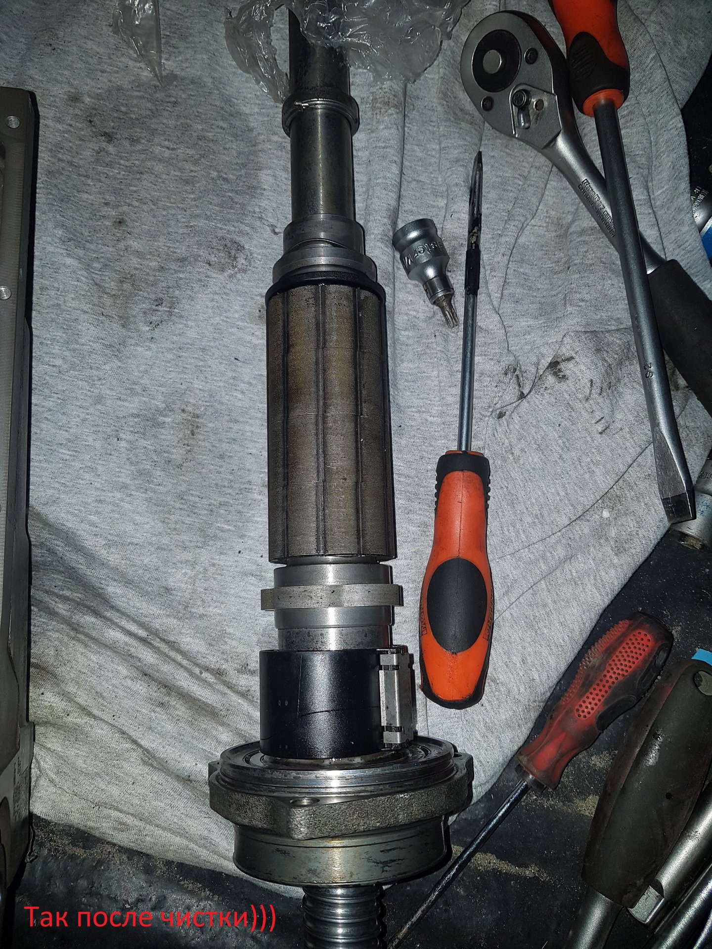

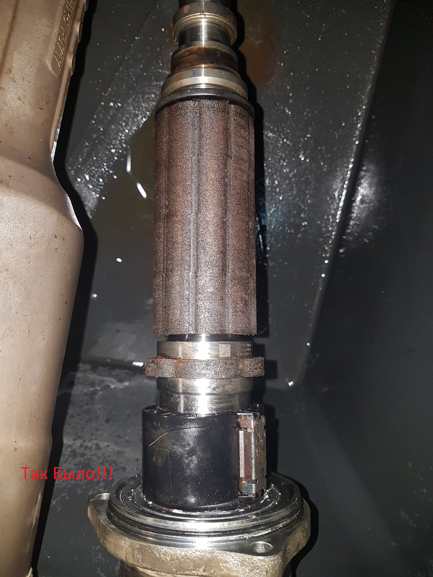

    Ну в укр может и есть, но в некоторых городах только! Я вот и не купил нефрас, а заменитель нефраса, так и пишет заменитель нефрас ГОС **** не помню номер. Кстати я говорил или нет рейка заблокирувалась снова, но тепер только одна ошибка датчик двигателя недостоверный сигнал C10AD29 а было две))) теперь только 1! Я вот думаю может когда я пильник снимал, просто до этого все норм было, как только тронул пильник и снял зажим этот пластмассовый, после этого завел и все приехали, сразу одис подключил и только одна ошибка.

    Всем привет))) Короче такие дела)))
    Нефрас не помог(((
    Розобрал я все, чательно изучил)))) Все промил, очистил от иржи. Сам ротор двигателя рейки утопил на часок в кислоту лимонную!!! Потом все это зубной щеткой легко почистил все))) Так же корпус в нутри почистил.
    Потом пришлось Нефрасом все очистил а после и ацетоном и все красиво посушил строительным феном, но не везде, приходилось надевать насадки, много пласмасса есть в нутри где катушки маленькие, их пришлось с насадкой. Короче все собрал, поставил на место, прошил, руль кстати сразу заменил себе)))) Ну и на розвал и уже 17 дней катаюсь все в норме работает как новая))))) Так что спс за инфу! Но пришлось все делать самому)))) Ну за ацетон и нефрас спс)))
